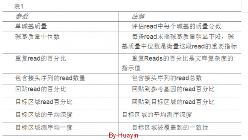

3.NGS生物信息分析质量指标:原始文件及比对结果文件的质量指标见表1。
