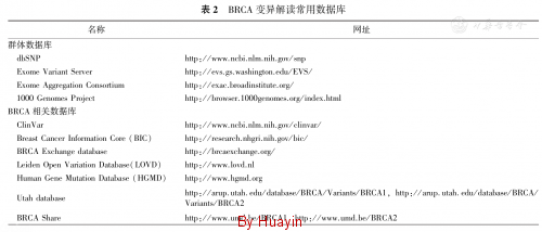

变异解读的关键步骤之一是收集证据,并基于这些证据对变异进行分类。数据库是挖掘这些证据的重要资源。表2列出了一些常用的数据库,依使用情况分为2类:群体数据库和BRCA相关数据库。群体数据库记录的是以种群为基础的研究中发现的变异。大群体中的变异频率可从此类数据库中获取。BRCA1/2变异相关研究已开展多年,有一些专门收集BRCA变异的数据库和积累大量BRCA变异的疾病数据库,可从中找到变异解读和相应的支持证据。
表2 BRCA变异解读常用数据库 六、BRCA检测报告

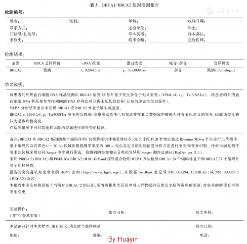

一份完整的BRCA检测报告要能够被肿瘤科医师或其他非分子病理学专业的医师理解,报告内容应至少包括以下部分:样本信息、检测结果、基因变异分类的详细解释、检测方法和覆盖区域、签名和联系信息。样本信息部分应包括患者基本信息、样本类型、临床诊断、家族史。若送检的是肿瘤组织,样本信息部分还应该包括病理诊断、肿瘤细胞含量、取材时间、样本处理方式等信息[10]。检测结果部分应列出在该被检测者中发现的所有2~5类基因变异和总体BRCA状态。基因变异分类的详细解释部分应提供基因变异分类证据的简要说明。检测方法和覆盖区域部分应明确描述使用的是何种BRCA检测方法以及该方法覆盖的指定序列区域。签名和联系信息部分应列出实验操作、数据分析与报告撰写、报告复核的人员姓名及便于进一步问询的联系信息。数据分析人员应具有临床医学、分子生物学或遗传学知识背景并经生物信息学培训。最终报告应由中级或硕士以上具有相关背景、经培训合格的本单位执业医师或者授权签字人(高级职称或医学博士学位)审核。检测报告模板如表3。
