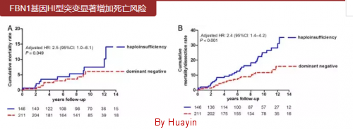

FBN1基因HI型突变显著
Romy Franken等分析了570马凡综合征成人患者的基因型,并对其进行约10年的随访,其中,357例患者携带FBN1基因突变,包括146例HI型,211例DN型。结果表明,与DN型突变携带者相比,携带HI型突变的患者,疾病终点(包括死亡和夹层)的风险提高2.5倍,其他主动脉并发症的风险提高1.6倍,提示致半杯剂量不足型FBN1基因突变(主要包括stop gain 和 frame shift)显著增加心血管死亡和主动脉夹层的风险。

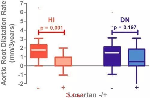

氯沙坦,血管紧张素II受体1抑制剂,能够通过降低血压、抑制TGF-β信号通路逆转马凡小鼠模型的主动脉不良事件。Franken R等以117例携带FBN1基因突变(HI38例,DH79例)的患者为研究对象,每位患者每天随机接受100mg氯沙坦或者不服用氯沙坦,持续3年后,MRI测量主动脉根部直径。总体而言,氯沙坦显著降低主动脉根部扩张率,但是,氯沙坦的作用仅出现在半倍剂量不足型突变组,在显性负相组没有药效。提示,携带HI突变型的患者对氯沙坦治疗更敏感。
